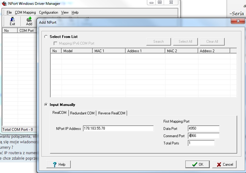

ad. 1. Porty TCP które muszą być przekierowane to 950 i 966. Należy dodać 2 reguły, odpowiadajaće właśnie tym portom.
ad. 2. W programie NPort Administartor nie ma niestety takiej możliwości. Istnieje jeszcze jeden program do mapowania portów szeregowych - NPort Windows Driver Manager, i ten już umożliwia dodanie nistandardowych portów TCP. Znajdzue go Pan pod poniższym linkiem:
http://www.moxa.com/support/sarch_result.aspx?type=soft&prod_id=237&type_id=9
Regułą przekierowania powinna wyglądać mniej więcej tak:
<protokół portu - TCP><numer portu = 950><port publiczny - np. 4950><lokalny adres IP NPorta =x>
<protokół portu - TCP><numer portu = 966><port publiczny - np. 4966><lokalny adres IP NPorta =x>
Od tego momentu można już mapować porty szeregowe na komputerze, wpisując adres publiczny routera oraz port publiczny wpisany w przekierowaniu. Oczywiście należy pamiętać o tym aby Nport był ustawiony w tryb Real COM. Przykład na zdjęciu w załączniku.

NportMan
(101.83 KiB) Pobrane 117944 razy
