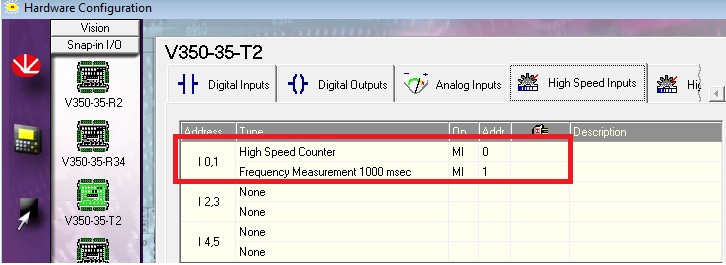

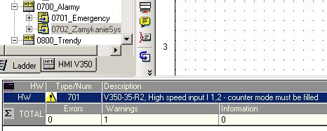

Postprzez --GS-- » Cz, 8 mar 2012, 09:26
Skonfigurowałem HSI. Pierwszego rejestru nie przyłączyłem, drugi rejestr skonfigurowałem wybierając pomiar częstotliwości w czasie 1000ms. Pozostawiając pierwszy bez definicji podejrzewałem, że linker zgłosi błąd braku definicji pierwszego rejestru. Moje przypuszczenia potwierdziły się.
Pozostaje pytanie, którą z opcji pierwszego rejestru wybrać?
Pozdrawiam.

Postprzez Adrian Surma » Cz, 8 mar 2012, 09:49
Witam
Nie ma znaczenia co Pan wybierze w górnej części. Zależy co Pan używa do zliczania impulsów (enkoder czy czujnik indukcyjny "zliczający zęby obracającej się zębatki"). Jedno jest pewne musi zostać przypisany jakiś rejestr, który będzie przechowywał zliczone impulsy, aby program nie zgłaszał błędów. Przy pomiarze prędkości obrotowej Pana interesuje drugi rejestr z pomiarem częstotliwości. Informuje ile impulsów zostało zliczonych w ciągu 1 sekundy.
