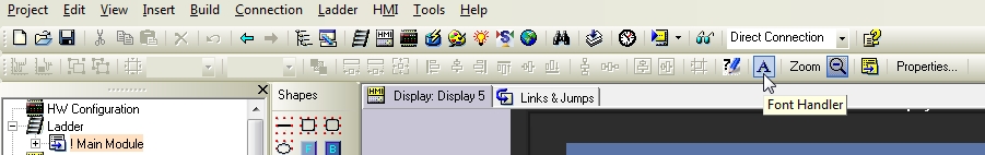

Jest możliwość wyświetlania polskich znaków ?
Jeżeli jest w jaki sposób to osiągnąć ?

Witam,
po wybraniu opcji Font Handler (załącznik czcionki.jpg), należy dodać sobie nową czcionkę "Add New Font" a następnie zaznaczyć po prawej stronie wszystkie znaki (Select All). Następnie przy dodawaniu opisów na ekrany należy pamiętać o wybraniu tej konkretnej czcionki (domyślnie może być ustawiona inna).
