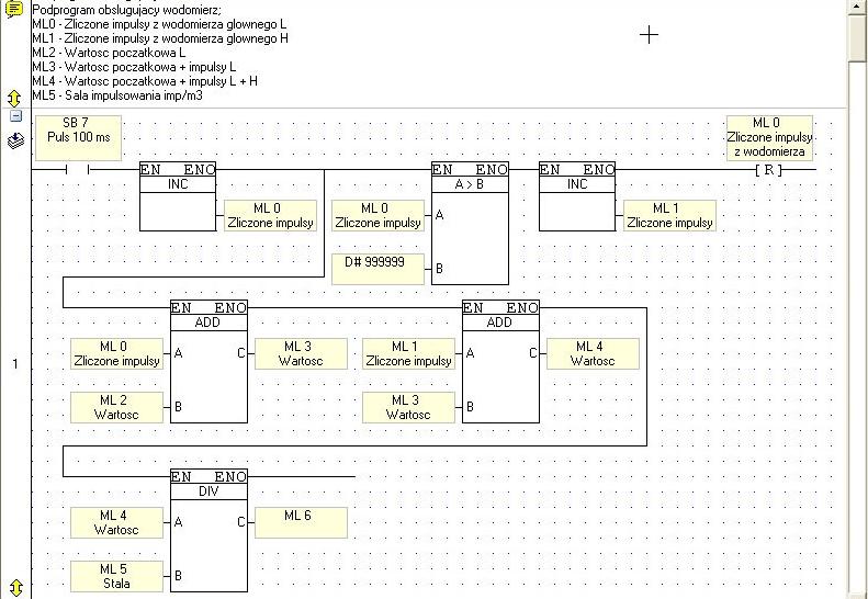

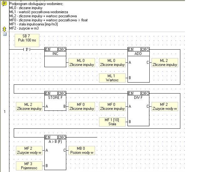

mam problem z deklaracja zmiennych i wykorzystaniem odpowiedniego zakresu licznika (1000000000)m3 w ukladzie sluzacym do zliczania impulsów z wodomierza i wyświetlania zuzycia wody w m3. Prosze o pomoc w zadeklarowaniu zmiennych i wykorzystania odpowiedniego licznika, poniewaz licznik INC jest 16bitowy i nie posiada zadnego wyjscia przepelnienia, aby polaczyc go z kolejnym licznikiem.
Moj drugi problem polega na tym, że użytkownik deklaruje sobie okreslone zuzycie np. 10m3, po przekroczeniu takiego przyrostu ma zostac zasygnalizowane to na wyjsciu cyfrowym (odciecie zaworu doprowadzajacego wode) i program ma oczekiwac na skasowanie alarmu przez uzytkownika. I tak w kolko, jak znowu zadeklarowany przyrost zostanie przekroczony, to zasygnalizuj to na wyjsciu cyfrowym oraz pulpicie i czekaj na skasowanie...

Ad.1) żeby osiągnąć wartość 1 000 000 000 m^3 należy użyć dwóch rejestrów 32bitowych (np. ML). Nie zauważyłem, żeby INC był tylko 16bitowy, spokojnie radzi sobie z 32bitowymi wartościami. Przesłałem Panu program (dla V570), gdzie w pierwszej drabince jest rozwiązany problem z liczeniem do 1 000 000 000. Pierwszy rejestr ML0 liczy od 0 do 999 999 a drugi ML1 zlicza wartość w milionach. Proszę sprawdzić jak wygląda prezentacja na wyświetlaczu.
Ad.2) w celu porównania dwóch liczników (druga drabinka) należy ustawić szeregowo dwa komparatory (ML0 porównuje z ML2 oraz ML1 z ML3). Wartości ML2 oraz ML3 są wpisywane z wyświetlacza. Przy takiej samej liczbie następuje "zasetowanie" bitu MB0 odpowiadającego za wysterowanie zaworu. MB0 dodatkowo uruchamia ekran alarmu, który należy zatwierdzić przyciskiem "Ack" (od Acknowledge). Dopiero taka operacja spowoduje zresetowanie bitu MB0.

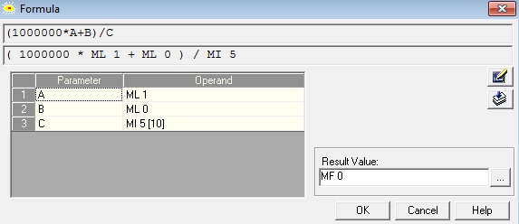

bardzo serdecznie dziekuje za pomoc. Mam jeszcze jedno pytanie odnośnie dodania wartosci poczatkowej i podzielenia przez stala impulsowania. jak powinno to wyglądac w przypadku wykorzystania dwoch liczników ML0-L oraz ML1-H.

na przykład można użyć bloku Formula (musi się wykonywać cały czas w programie), gdzie można połączyć ze sobą te dwa liczniki ML0 oraz ML1 (ML1 pomnożyć przez 1 000 000) a wynik tego połączenia podzielić przez dowolną wartość. Wynik wpisywać do rejestru MF. Przykładowe rozwiązanie w załączniku
