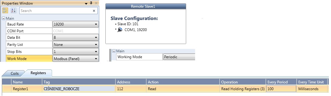

Witam,
od jakiegoś czasu próbuję poprawnie skonfigurować MODBUS RTU na sterowniku UniStream USP-104-B10. Owy sterownik łączy się po MODBUSie COM1 (2 przewody D+(B) oraz D-(A)) ze sterownikiem SK3-4(do sterowania sprężarkami). Pomimo takich samych ustawień na sterowniku SK3-4 (slave) i PLC(master) komunikacja nie działa.
Połączenie PLC:D+(B)<-->pin 26(B):SK3-4
PLC:D-(A)<-->pin 27(A):SK3-4
Transmisja w sterowniku SK3-4 i PLC jest taka sama: Baud rate 19200 8N1 ID slave 101.
Working Mode w PLC : Periodic
Chcę odczytać jeden rejestr z ciśnieniem roboczym:
Switche z tyłu panelu mam 2x OFF ale na 2xON też nie działa.
Proszę o pomoc

Postprzez Mateusz Sikorski » Pt, 16 paź 2015, 12:50
Wgrałem Pański program i zauważyłem, że Pan pyta w ramce o dwa rejestry 16 bitowe:
65 03 00 70 00 02 CD F4
Zmienna CIŚNIENIE_ROBOCZE jest ustawiona, jako REAL (32bit) - czy tak ma właśnie być?
Mateusz Sikorski
Elmark Automatyka S.A.
Mateusz Sikorski
Posty: 568
Dołączył(a): Śr, 13 lip 2011, 08:08
Re: PRAWODŁOWA KONFIGURACJA MODBUS RTU
Postprzez lukasz9022 » Pt, 16 paź 2015, 13:01
Tz według dokumentacji sterownika SK3-4 wartość ciśnienia jest bez przecinaka rejestr 16bit. ale wydaje mi się że powinien po zmianie na zmienną np. INT16 przynajmniej wyświetlać jakość wartość, błędną ale jakąś. A u mnie po zmianie na INT16 dalej pokazuje w strukturze RemoteSlave1->Fail
Postprzez lukasz9022 » Pt, 16 paź 2015, 13:22
W dokumentacji SK3-4 nie ma nic na temat rezystora terminującego więc zakładam że go poprostu nie ma.
Natomiast jeśli chodzi o wartość to jest to 70hex (adres rejestru (hex) - z dokumentacji SK3-4) wiec przeliczyłem sobie na wartość dziesiętną i wyszło mi 112 i tak wpisałem do ustawień programu.
lukasz9022
Posty: 39
Dołączył(a): Cz, 25 cze 2015, 13:12
Postprzez Mateusz Sikorski » Pt, 16 paź 2015, 13:25
Czyli wszystko się zgadza. Switche powinny być na OFF. Ustawiłem w Pańskim programie zmienną typu "INT16" i teraz po RS485 sterownik wysyła taką ramkę:
65 03 00 70 00 01 8D F5
Czyli się zgadza wartość 70HEX. Slave ID na pewno jest 101? Może w dokumentacji do SK3-4 jest napisane, którą funkcją trzeba pytać o ten rejestr? Może kod to 4 zamiast 3 ?
