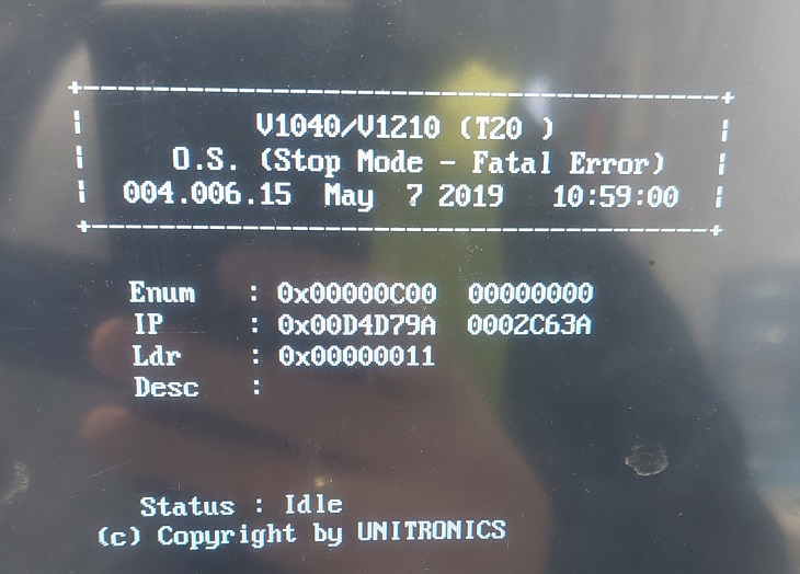

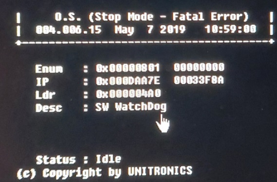

Postprzez gruku » Pn, 16 wrz 2024, 09:59
Dzień dobry.
Na tą chwilę stworzyłem nowy program i przekopiowałem podprogramy i ekrany do nowego programu. Sprawdzę jak to teraz się zachowuje. Czy jest możliwość przekopiowania Alarmów, mam 128 alarmów i nie mam czasu by teraz wszystkie ręcznie od nowa tworzyć;(?.
Co do pytań:
1) program prześlę jak przetestuje po zmianach
2) Visilogic V 9.8.80 (powyżej tej wersji nie mogłem używać jakiś funkcji nie pamiętam już jakiej)
3) zdjęcie w załączniku
4) zaktualizowałem do starszej wersji nowy Panel bo nie działał modem SIM.

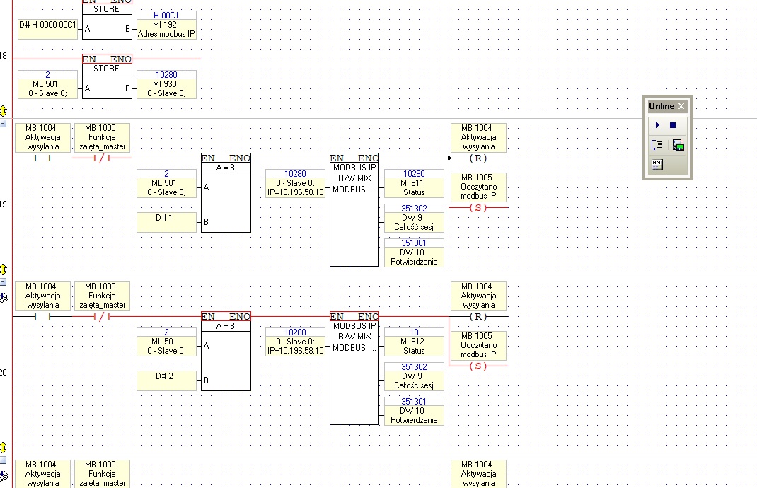

Postprzez gruku » Cz, 10 paź 2024, 09:03
Dzień dobry. Poległem:). Walczyłem z ustaleniem przyczyny wysypywania się panela udało się nawet na pracę 5 dni bez awarii ale po 2-3 dniach średnio wywala czarny ekran z błędem Stop Mode - Fatal Error (status Idle). Co do linijki Ldr to adres kieruje do losowej linijki kodu, nawet pustej :). Z tego co udało mi się ustalić awaria występuje przez zapis obszaru MI różnymi cyframi. Usunąłem wszystkie pętle z programu, korzystam z odczytu Modbus IP R/W Mix gdzie dokładnie podaję obszar odczytywany i zapisywany a w programie widzę, że wartości jednego slava zapisują się do wartości drugiego slava MI200-MI245 przepisują się do MI300-MI345 co nie powinno być możliwe do tego rejestry od MI300 do MI4095 są nadpisywane różnymi wartościami. Nie mam nigdzie takich pętli które mogłyby to zrobić. Czy może się tak dziać ponieważ program jest z byt obszerny?. Posiadam OS 4.6 (15). Proszę mi nie proponować nowego firmware bo nowy panel miał najnowszy i nie mogłem na nim uruchomić modemu Cinterion BGS2T, po wgraniu starego oprogramowania ruszył od razu. Może gdzieś przegapiłem coś ale żeby nadpisać 4000 zmiennych to musi być jakaś pętla, której ja w programie nie widzę. W załączniku program może uda się komuś odnaleźć problem ja już mam dość.

Postprzez gruku » Cz, 10 paź 2024, 09:08
Na załączonym screenie widać, że nadpisanie danych pojawiło się w trakcie odczytu slave nr. 2 i nadpisane zostały wszystkie MI, nawet MI 930, które jest przepisywane z ML501.

Postprzez Mateusz Sikorski » Cz, 10 paź 2024, 10:29
W podprogramie !Main Routine w drabince nr:
1) 9 - w blokach TCP/IP Sock Init Socket 0 oraz 1 ma Pan wpisany ten sam nr portu. Nie może tak być, ponieważ oba porty zachowują się w przypadkowy sposób (najczęściej się blokują oba Socket'y). Socket 1 proszę zostawić, natomiast w bloku inicjacji Socket 0 proszę wpisać 505. Nie ma to znaczenia, ponieważ na tym sockecie PLC jest Masterem.
2) 10 - pierwszym warunkiem jest styk normalnie otwarty SB 1 (zawsze 1). Inicjacji Modbus TCP nie wolno wywoływać, co skan programu. Proponuję zastąpić to bitem SB 2 (1 tylko w pierwszym skanie programu).
Czy Inicjacja Modbus na Socket #3 (także drabinka numer 10 w Main Routine) ma się nigdy nie odbyć (styk odwrócony SB1)?

Postprzez gruku » Cz, 10 paź 2024, 20:31
Dziękuję za odpowiedź. Odniose się do uwag:
- port został zmieniony na 505 przedwczoraj rano ;)
- wywołanie modbus było tylko raz przy starcie PLC, dziś trochę mieszałem w programie i przez przypadek przeniosłem w zle miejsce
- wyłączyłem ten socket żeby nie było zbędnych możliwości połączeń.
Dziś rano przed napisaniem tego komentarza zrobiłem powyższe kroki i to praktycznie jedyne co mogłem jeszcze zrobić. Czekam na reakcję PLC ( muszę tylko poprawić to wywołanie modbus).

Postprzez Mateusz Sikorski » Pt, 11 paź 2024, 06:59
W takim razie czekam na rezultaty.
P.S. Nie da się wyłączyć Socket odłączając blok Socket Init. Każdy Socket jest zainicjowany przy starcie PLC. Żeby nie zostawiać tego przypadkowi lub początkowym ustawieniom używa się bloku "Socket Init" aby zawsze był inicjowany w sposób, który my oczekujemy.
