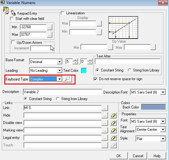

używając bloku Numeric na ekranie z funkcją Keypad Entry (możliwość wpisywania wartości) dostaje Pan możliwość wyboru jednej z trzech wirtualnych klawiatur.
Aby wybrać daną klawiaturę należy w polu Keyboard Type (załącznik wybor.jpg) wybrać jedną z trzech (ekran.jpg)

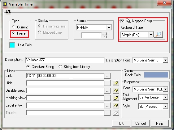

O właśnie, o to mi chodziło. Analogicznie jest przy edycji Timera ( patrz zał. obrazek).

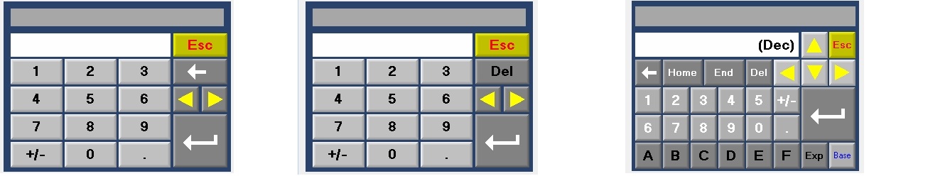

są gotowe trzy rodzaje wirtualnych klawiatur. Wystarczy wstawić zmienną np. Numeric, ustawić opcję Keypad Entry na aktywną i wybrać jedną z trzech klawiatur:
