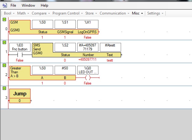

Postprzez mrats » Wt, 3 sty 2012, 18:27
Niestety przesłany przez Pana przykład nie działa.
poniżej zamieszczam obraz z podglądu programu. Dodam tylko, że podgląd działa bez bloku Multinet Slave.... ale w trybie programowania. Czy z tym blokiem powinien działać w trybie normalnej pracy?
Wydaje mi się, że powoli wyczerpują się możliwości i skłaniam się ku reklamacji sprzętu.
Może ma Pan jeszcze jakieś pomysły, co może być nie tak?

Re: Karta sim dla MG300B
Postprzez mrats » Wt, 3 sty 2012, 22:26
przepraszam za trzeciego posta z rzędu, ale nurtuje mnie pytanie: dlaczego status GSM Drivera jest =1 w sytuacji, kiedy załączę moduł bez karty sim?
poziom sygnału również jest =1. Moduł jest uszkodzony?
mrats
Posty: 13
Dołączył(a): N, 1 sty 2012, 13:59

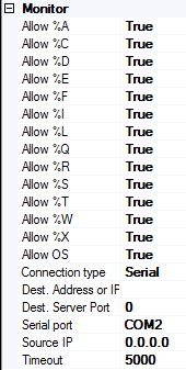

Postprzez Mateusz Sikorski » Śr, 4 sty 2012, 09:21
Witam,
czy po wgraniu programu moduł odpowiada ?
Jeśli tak, to proszę sprawdzić czy ustawił Pan podgląd wszystkich zmiennych na "True" (załącznik).
Po wykonaniu tej czynności nadal Pan nie widzi zmiennych ?
(19.69 KiB) Pobrane 965 razy

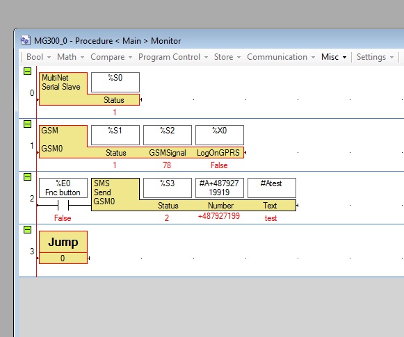

Postprzez mrats » Śr, 4 sty 2012, 17:14
Dzięki, faktycznie mamy postęp. Działa podgląd programu, status bloku Multinet =1.
Niestety SMSy jeszcze nie wychodzą ani nie przychodzą. Stan jest następujący.
Status GSM Drivera = 1, GSMSignal jest 87/97
Status GSM Send po żądaniu wysłania zmienia się z 1 na 2 i stoi.
Moduł nie odbiera smsa, dochodzi on dopiero po przełożeniu karty do telefonu.
Czyli prawie działa. Ma Pan jeszcze jakieś pomysły?
Pozdrawiam

Postprzez mrats » Śr, 4 sty 2012, 20:19
kolejny krok: wywalając blok MultinetSlave z pętli głównej udaje się wysłać smsa.
Status bloku Send SMS =2, GSM Driver = 4.
Niestety kolejnego smsa można wysłać dopiero po restarcie urządzenia. Co z tym zrobić? Czy po każdym wysłaniu mam resetować modem? Brzmi absurdalnie...
No i nie udało się jeszcze odebrać smsa. Modem nie reaguje.
Jakieś sugestie?
Generalnie zaczynam czuć się jak betatester...
mrats
