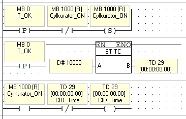

Próbuję napisać prościutki programik mający za zadanie wykonywać cykliczne przełączanie bitów, coś na wzór bębna cyklicznego, ale z możliwością konfiguracji "on line" przez HMI. Bęben ma być synchronizowany zewnętrznym Timerem również ustawianym zewnętrznie. I tu pojawia się mój problem jeżeli w timerze synchronizującym ustawię wartość startową i włączę "Powe-up" synchronizator działa, natomiast jak chcę załadować wartość funkcją "ST TC" to nie chce ruszyć.
Czy ktoś się spotkał już z tym problemem? Rys. 1 (z ST TC) nie działa, Rys. 2 (bez ST TC ale w Power-Up) działa.

Blok funkcyjny ST TC (Store Timer Current) działa wtedy i tylko wtedy, gdy dany Timer jest uruchomiony (odlicza czas).
W Pana kodzie, próbuje Pan najpierw wpisać wartość do Current Time a później dopiero uruchomić ten Timer.
Proponuję zamienić ze sobą 2 oraz 3 linię kodu z obrazka ST_TC.jpg, powinno zadziałać.

Wstawiłem przestawiłem nety miejscami i bez rezultatu, ale spróbowałem użyć
b.f. "ST TP" zamiast "ST TC" i zadziałało. Widzę, że każde środowisko ma swoje "niuansiki".
