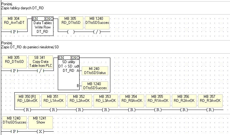

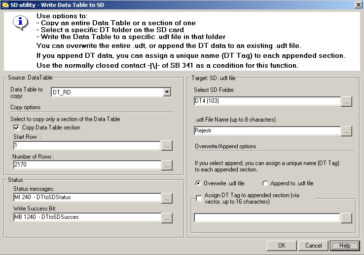

Mam problem z zapisem danych do SD. Próbuję skopiować dane z DT do SD za pomocą funkcji Write Data Table to SD (.udt).
Konfiguracja operacji zapisu (patrz zał_1) przeprowadzona, ale po poleceniu zapisu (patrz. zal_2) w słowie statusowym (tu: MI240) pojawia się wartość
b00000010, co oznacza, że struktura pliku *.udt inna niż kopiowanej tabeli. Próbowałem odnaleźć miejsce gdzie można w jakikolwiek sposób ustawić strukturę
w SD ale bez powodzenia. W czym tkwi problem?

Witam,
czy tabelę, którą Pan utworzył w zakładce Data Tables zawiera 2170 lub więcej wierszy ? Tak wynika z zal_1.jpg (patrz Number of Rows).
Jeśli tak to prosiłbym spakować projekt i przesłać go w nowej wiadomości.

Postprzez --GS-- » Cz, 23 lut 2012, 12:45
Długość nazwy pliku zapisywanej do SD nie wpływa na skuteczność zapisu. Trzeba utrzymać konwencję 8.3.
Przeprowadziłem parę prób z wielkością tabeli do zapisu SD. Do tej pory (gdy DT_RD = 2170) odstęp między kolejnymi zapisami wynosił 10[s].
Ustawiając TD sprawdziłem, że DT_RD nie może byś większa niż 950. Czas zapisu tabeli DT_RD = 2170 wynosi zdecydowanie więcej niż odstęp między
poszczególnymi zapisami. Jeżeli odstęp czasu między kolejnymi rozkazami zapisu jest mniejszy niż czas trwania zapisu to sterownik ustawia się w niezdefiniowanym stanie. Słowo statusu SD nie sygnalizuje anomalii lub błędów, a zapisu brak. Konflikt między zapisem danych do DT_RD a SD?
Nie mam pomysłu. Najprawdopodobniej będę musiał przeprojektować soft.
Pozdrawiam
Grzegorz
PS. W projekcie planowałem cykliczny (co 10[s]) zapis danych s DT_RD do SD w celach bezpieczeństwa.

Postprzez Mateusz Sikorski » Cz, 23 lut 2012, 14:38
Witam,
twierdzi Pan, że Pańska tabela danych ma dokładnie 2170 wierszy, tak ? W takim razie ostatni wiersz powinien mieć adres 2709 (pierwszy wiersz ma numerację 0).
Dlatego mógł generować błąd na początku.
Napisałem prosty program, który będzie kopiował tabelę (13kolumn i 2170wierszy) na kartę SD. Udaje mu się to zrobić w niecałe 6 sekund i zapis kończy się sukcesem. Podglądając kartę SD, widzę całą tabelę dokładnie przepisaną.
Wiadomo, że czas się wydłuża przy rozbudowaniu programu, dlatego prosiłbym o przesłanie programu w celu znalezienia błędu.
W załączniku przesyłam Panu program, o którym mowa wyżej. Proszę go przetestować i dać znać czy zadziałało.
