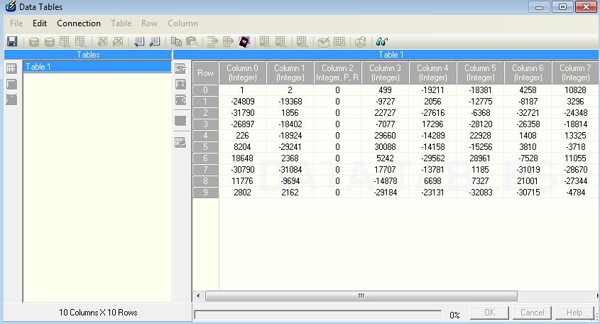

po wejściu do danej tabeli danych bez włączonego Online Test, należy wcisnąć tzw. niebieskie okularki (patrz załącznik). W ten sposób realizowany jest podgląd online tabeli danych.
(64.9 KiB) Pobrane 751 razy
