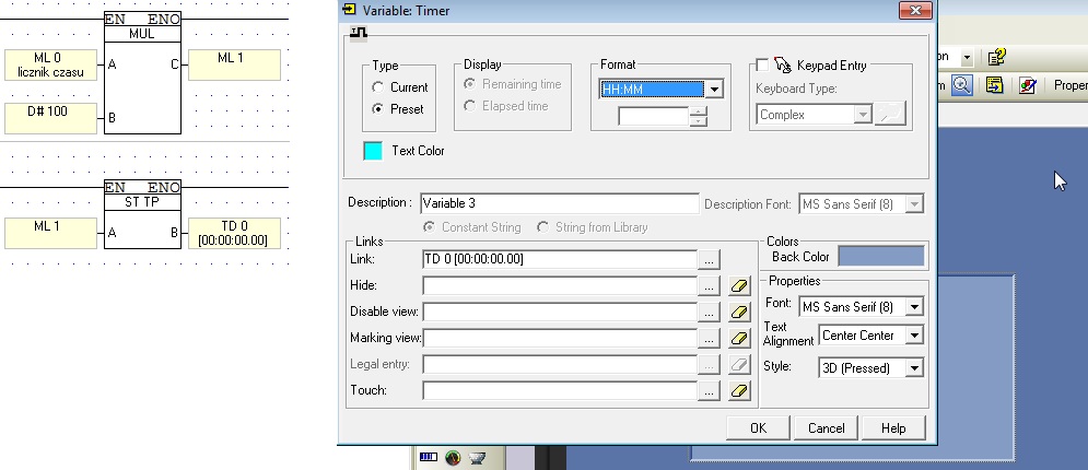

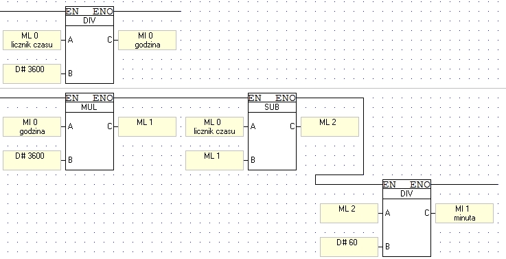

A jeszcze jedno pytanie, chwilowo nie mam sterownika żeby sprawdzić. Zliczamy w tym ML sekundy, a chce wyświetlać to w formacie hh:mm, przeliczenie następuje samoczynnie?
malin
Posty: 11
Dołączył(a): Śr, 11 kwi 2012, 07:32
Re: Czas pracy silników
Postprzez Mateusz Sikorski » Cz, 31 maja 2012, 08:34
Witam Panie Łukaszu,
proponuję dwa rozwiązania:
1) użycie bloku Store Timer/Counter Preset - zamiana wartości ze zmiennej np. ML na nastawę zegara T. (należałoby najpierw pomnożyć wartość ML0 przez 100, gdyż zamiana z ML na nastawę zegara następuje w proporcji 1 <-> 10ms). Później na wyświetlaczu utworzyć blok Timer i wyświetlać z wybranego zegara Type: Preset i format: HH:mm.
2) dzielić ciągle wartość ze zmiennej ML przez 3600 do innego rejestru (wychodzą godziny). Aby wyświetlić minuty należało by wartość godzin mnożyć przez 3600, odjąć tą wartość od naszego licznika ML i dzielić przez 60 i wynik zapisywać w innym rejestrze. W ten sposób mielibyśmy dwie zmienne do wyświetlenia na wyświetlaczu.
(105.75 KiB) Pobrane 850 razy
(173 KiB) Pobrane 804 razy
