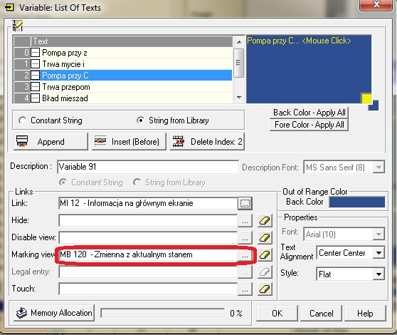

Wystarczy w ustawieniach obiektu odpowiedzialnego z wyświetlanie tekstu (lub innego którego chcemy przeładować) ustawić dodatkowy parametr:
Obrazek

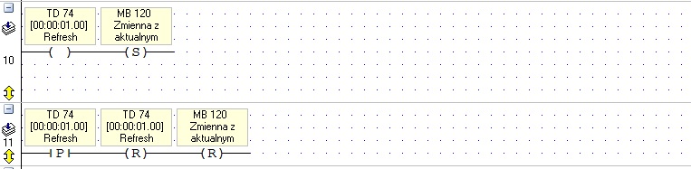

Oraz np do "main runtime" dodać dwa szczebelka:
Obrazek
Timerem ( ja sobie ustawiłem na 1s) odświeżam konkretnie wybrany element. Trik odświeżania polega na ukryciu elementu po upływie 1s i w następnym cyklu pokazaniu go, dzięki temu uzyskujemy efekt przeładowania jednego elementu a nie całego ekranu.
P.S.
poprzez odświeżanie mam na myśli przeładowanie elementu z aktualizowanymi wartościami , anie odświeżanie w sensie graficznym.

Ustawienie zmiennej

Drabinka
