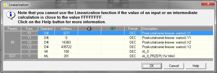

Chciałbym z linearyzować wejście analogowe 4...20mA. (skonfigurowane jak w załączniku)
Posiadam przepływomierz, który poprawnie podaje określony prąd na wejście sterownika (MI 100). Chciałbym zlinearyzować tę wartość na ML (ML 201). Muszę koniecznie użyć (ML) ponieważ maksymalna wartość przepływu to 4357,22 m3/h, więc (MI) mi nie pomoże... Niestety po linearyzacji mam dziwną wartość (ML 201) nawet -16tys.
Czy w ogóle, można linearyzować z MI na ML ?

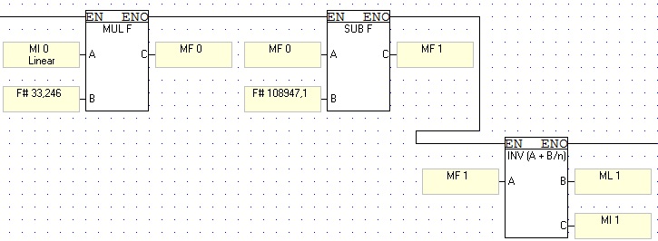

blok Linearization wykonuje obliczenia tylko 32bitowe. Przez takie obliczenia będą występować błędy.
Mogę zaproponować rozwiązanie za pomocą liczb Float (zmiennoprzecinkowe) - zdjęcie w załączniku.
Linearyzacja odbywa się według wzoru: Y= (Y2-Y1)/(X2-X1)*(X-X1)+Y1.
Do wzoru podstawiłem Pana wartości i wyszedł mi wzór: Y=33,246*X-108947,123. Operacja mnożenia to na zdjęciu MUL F, operacja odejmowania to SUB F oraz operacja zamiany liczby Float na liczbę Long integer odbywa się przez blok INV(A+B/n). Do ML1 została zapisana wartość przed przecinkiem, do MI1 została wpisana wartość po przecinku (nie potrzebna).
