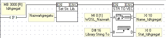

Postprzez --GS-- » Śr, 28 lis 2012, 14:45
Witam,
W międzyczasie włączyłem funkcję ustawiania biblioteki. Czy użycie jest prawidłowe?

Postprzez Adrian Surma » Śr, 28 lis 2012, 14:59
Wybór biblioteki zadziała prawidłowo. Blok STR to VEC lepiej wstawić w kolejnym szczeblu drabinki. Tak jak poniżej:

Postprzez --GS-- » Cz, 29 lis 2012, 07:55
Witam,
Rozbicie na dwie linijki zapewni jednoznacznie sekwencyjność. Czy oznacza to, że rozwiązanie z mojej propozycji zadziała niestabilnie?
Tzn. ustawienie biblioteki i wywołanie stringu może zostać wykonane równolegle?

Postprzez Adrian Surma » Cz, 29 lis 2012, 10:34
Witam
Oprogramowanie Unitronics-a wybacza wiele błędów w programowaniu. Prawdopodobnie przy objętościowo małym programie Pana rozwiązanie również zadziała.
Jednak zalecamy unikanie takich sytuacji. Lepiej wypracować sobie od początku taką technikę programowania. Dla przykładu realizacja funkcji odczytu protokołem modbus RTU:
Prawidłowo drabinka powinna wyglądać tak:
Obrazek
Na dobrą sprawę można to zrobić w sposób jak poniżej i też zadziała. Przy kilku slave-ach (większym programie) będą występować problemy.
Obrazek

Postprzez --GS-- » Cz, 29 lis 2012, 10:42
OK, zrozumiałem.
Powstaje niebezpieczeństwo "hazard"-ów lub po Polsku wyścigów sygnałów.
Dzięki za pomoc

Postprzez Adrian Surma » Cz, 29 lis 2012, 11:01
Dokładnie to miałem na myśli. Pozwolę sobie wykraść Pana ostatniego posta i stosować w wypowiedziach.
