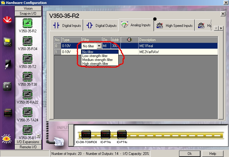

Chciałbym dynamicznie zmieniać wartość filtru wejść analogowych w V350. W ustawieniach HW Configuration producent umożliwił wybór jednego z trzech filtrów. Próbowałem w dokumentacji odnaleźć informacji na temat ustawiania dynamicznego wymienionych filtrów, ale bez skutku. Czy ktoś z Kolegów może pomóc?
Pozdrawiam
Grzegorz
PS. w załączeniu jpg z filtrami
(188.02 KiB) Pobrane 770 razy

Przyglądając się definiowaniu tego typu filtru mam wrażenie, że to jest filtr, którego możemy zdefiniować "na sztywno" i zaprogramować nim sterownik. Chciałbym w swojej aplikacji mieć możliwość, w trakcie pracy urządzenia, wykorzystując np.HMI (lub automatycznie) móc zmieniać wartość filtracji.

W trakcie analizy sygnałów wolnozmiennych (pomiar temperatury, ciśnienia itp.) pojawiają się zakłócenia. Chciałbym mieć możliwość "wygładzenia" pomiaru z krótkich, nie związanych z procesem zmian. W zależności od rodzaju trybu pracy urządzenia, obciążenia, wilgotności otoczenia, charakter i intensywność zakłóceń zmienia się. Operator powinien mieć możliwość doboru "siły filtru". Nie podoba mi się pomysł każdorazowego programowania dla konkretnych warunków. Jeżeli Unitronics nie przewidział np. wyboru typu filtru przy pomocy ustawienia np. rejestru SI, to będę zmuszony logikę wyboru odpowiedniego filtru, sam napisać.

jak Pan zauważył w konfiguracji filtra da się wybrać 3 rzeczy:
1) rodzaj filtru - Dynamiczny lub wagowy
2) liczbę wartości biorących udział w liczeniu średniej (od 4 do 16)
3) liczbę skrajnych wartości odrzucanych przy liczeniu średniej (np.3 oznacza odrzucenie 3 najmniejszych wartości oraz 3 największych wartości)
Zakładam, że chciałby Pan przełączać tylko między "Low strength filter", "Medium strength filter" lub "High strength filter" z Pańskiego pierwszego posta.
Low strength filter - średnia z dwóch ostatnich pomiarów
Medium strength filter - 4 ostatnie wartości pomiaru, najmniejsza oraz największa wartość odrzucana, z dwóch środkowych wyciągana średnia arytmetyczna
High strength filter - 8 ostatnich wartości pomiaru, 2 najmniejsze oraz 2 największe odrzucane, z 4 pozostałych wyciągana średnia arytmetyczna
Filtr Medium oraz High można ustawić w konfiguracji filtru, które Panu pokazałem. Co do Low strength filter musiałbym wiedzieć, co jaki czas wykonywany jest pomiar wielkości mierzonej.
Mając wiedzę na ten temat można by było uzależnić wybór filtru od jakiego parametru MI (na komparatorach). W ten sposób użytkownik byłby w stanie płynnie przechodzić pomiędzy tymi filtrami (oczywiście przy założeniu, że w Hardware Configuration nie został wybrany żaden filtr).
