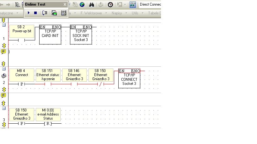

Zgodnie z helpem podpiętym przez Pana zmieniłem konfiguracje programu
Odpuściłem Socket 0 , a wykorzystałem socket 3
Przy inicjacji wykorzystuję port 20257 . Po uruchomieniu sterownika , nie mogę wykonać
połączenia wykorzystując socket 3 . W załączniku zaktualizowany program oraz widok drabinki
po uruchomieniu sterownika.
Ja wchodzę w tryb serwisowy to po uruchomieniu PLC mam:
Socket 3
TCP_UDP : TCP Master
Connect status : Initialized & Not Connected
Status : 14- socket initialized
a przy próbie połączenia na parę sekund zmienia się Status na :
Status: 1
Proszę o pomoc lub wskazówki gdzie popełniam błąd

Postprzez Mateusz Sikorski » Pt, 9 maja 2014, 10:09
Witam Panie Rafale,
widzę, że karta Ethernetowa jest skonfigurowana w następujący sposób (blok CARD INIT):
IP: 192.168.2.20
Mask: 255.255.255.0
GW: 192.168.2.254
Proszę o informację jak wygląda połączenie tego sterownika - czy jest wpięty w jakąś sieć czy bezpośrednio do komputera. Jeśli jest wpięty w istniejącą sieć z dostępem do internetu to czy na pewno bramą domyślną (GW) jest adres 192.168.2.254 ? Domyślnie bramy mają końcówkę 1 zamiast 254. Jeśli wszystko się zgadza to czy może Pan "spingować" adres sterownika 192.168.2.20?
Sprawdziłem u siebie Pański program (zmodyfikowałem tylko CARD INIT dla własnych potrzeb) i po zasetowaniu MB4 natychmiast mi się połączył z tym adresem IP.

Postprzez RafalM » Pt, 9 maja 2014, 14:18
Panie Mateuszu
Bardzo dziękuję za pomoc . Oczywiście działa
