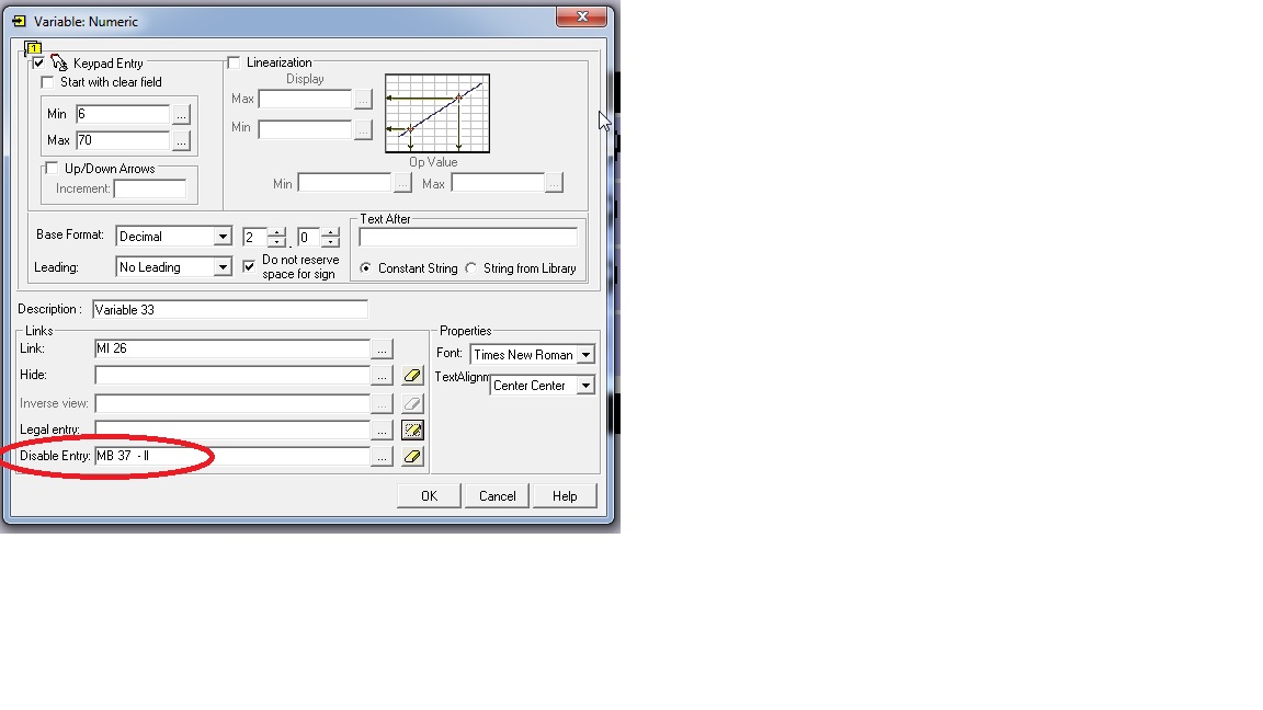

Proszę przypisać dowolny MB do funkcji 'Disable Entry' w oknie opcji zmiennej, którą Pan wprowadza.
Następnie w drabince ten MB trzeba powiązać z wciskaniem przycisku 'i' (SB 54).
(97.85 KiB) Pobrane 859 razy

w Jazzie najlepiej byłoby wykorzystać dwa niezależne ekrany:
1) ekran ze zmiennymi bez możliwości edycji
2) z poprzedniego ekranu przyciskiem np. "i" przejście do ekranu ze zmiennymi edytowalnymi.
