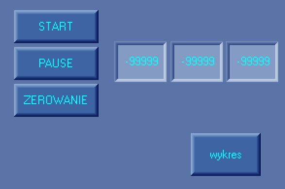

Odnosząc się do punktu pierwszego proponuje wykorzystać bit systemowy SB13. Jest on aktywny przy rosnącym zboczu jednosekundowego pulsu SB3. Poniżej zamieszczam przykład zliczania czasu pracy i czasu przerwy, oraz przedstawienie go w formie słupków.
(117.03 KiB) Pobrane 908 razy
Po wciśnięciu przycisku START następuje zwiększanie wartości rejestrów MI0-3 z dokładnością do 1 sekundy. Po podzieleniu wartości rejestrów otrzymuje się czas pracy w godzinach i minutach.
Wciśnięcie przycisku PAUSE powoduje przerwanie zliczania czasu pracy i rozpoczęcie zliczania czasu przerwy. Przycisk ZEROWANIE powoduje zerowanie rejestrów.
(17.6 KiB) Pobrane 901 razy

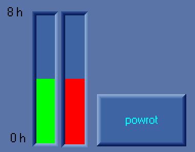

Dane można zestawić za pomocą wykresów słupkowych jak przedstawiono poniżej.
(8.85 KiB) Pobrane 824 razy
Przypisując wartość rejestru MI0 do elementu Bargraph z zielonym kolorem i ustawiając zakres od 0 do 28800 otrzymamy wykres czasu pracy w ciągu 8 godzin. Można ten zakres zmienić w zależności od potrzeb. Czas przerwy na wykresie słupkowym można uzyskać postępując analogicznie, wykorzystując rejestr MI5.
