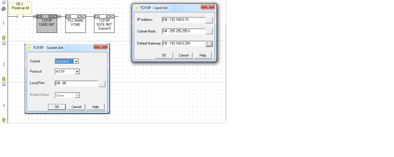

Mam problem z WebSerwerem w v1040 . W sterowniku zainstalowany jest port Ethernetowy V200-19-ET1.
w programie jest uwzgledniony Cart init i Socket init , jak jest to pokazane w helpie dotyczącym WebSerwera.
Po włączeniu sterownika do sieci , nie mogę się dostać do Webserwera poprzez wpisanie ip w przeglądarce .
Co więcej , robiłem wcześniej to samo na V350 , który posiadał port V100-S-ET2 , wszystko wedlug helpa .
Webserwer działał wtedy bez zarzutu . W konfiguracji sterownika V1040 nie mozna dodać portu V200-19-ET1, instrukcja
też nie mówi o jakies specjalniej "aktywacji" portu, więc po włożeniu go powinien chyba działać normalnie.
Proszę o pomoc.
Pozdrawiam!

konfiguracja wygląda na poprawną. Proszę o informacje, jak Pan wpiął w sieć LAN ten sterownik? Widzę, że Gateway to 192.168.0.254 - czy taki adres istnieje w sieci? Przy połączeniu komputer - sterownik to wystarczy, ale przy próbie uruchomienia Webserwera to może być przyczyna Pańskiego problemu.

Sterownik wpięty w Lan poprzez kabel ethernetowy bezpośrednio do routera. Adres należy do sieci . Po puszczeniu pinga na adres sterownika on nie odpowiada .
Czy ma pan jakieś inne pomysły ? Chyba zostaje już tylko uszkodzony port ethernetowy .
