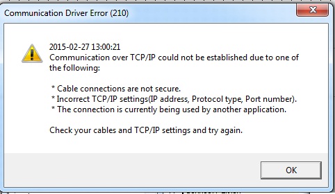

Postprzez pphumaciejpokora » Pt, 27 lut 2015, 13:03
dziękuje, udało się podłączyć, diody się zapalają,
niestety nie mogę się połączyć ze sterownikiem.
może coś zrobiłem źle
SB22 =1
SB23=1
reszta 0

Re: Jazz20 i Jz20-ET1 połączenie ethernet
Postprzez Mateusz Sikorski » Pt, 27 lut 2015, 14:57
U mnie program działa.
Jak SB22 oraz SB23 są na 1 to powinien móc Pan się połączyć ze sterownikiem. Jaką nazwę sterownika Pan wpisał?

Postprzez pphumaciejpokora » Pt, 27 lut 2015, 16:11
Dobrze, że pan zapytał, a ja zweryfikowałem, nie napisałem ostatniej litery nazwy i dlatego nie mogłem się połączyć.
