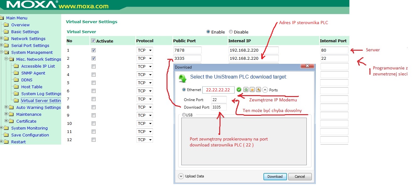

Witam,
Czy istnieje możliwość programowania sterownika zdalnie. Tz. mam sterownik PLC Unitronics podłączony do OneCell G3150-HSPA MOXA poprzez złącze ethernetowe. Na sterowniku widnieje serwer do którego zrobiłem przekierowanie portów i wszystko działa poprawnie także połączenie jest. Tylko nie wiem czy się da, a jeśli się da to jak skonfigurować PLC aby możliwe było jego programowanie z zewnętrznej sieci.

Problem został rozwiązany.
Należy w Onecell przekierować port 22 (download sterownika PLC) na dowolny inny wolny port np. 3335. i w ustawieniach downloadu sterownika PLC zmienić adres na zewnętrzne IP modemu oraz w zakładkach port zmienić na nasz 3335.
