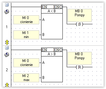

Najprościej takie sterowanie można zrealizować za pomocą dwóch bloków porównujących, tak jak na obrazku poniżej:
(62.59 KiB) Pobrane 1070 razy
Do rejestru MI0 może Pan przypisać wartość ciśnienia z przetwornika 4-20mA. Rejestr MI1 służy do przechowywania wartości minimalnej ciśnienia. Jeśli aktualna wartość ciśnienia będzie mniejsza od minimalnej, bit MB0 przejdzie w stan wysoki i uruchomi pompy.
Drugi szczebel jest odpowiedzialny za wyłączenie pomp w przypadku, gdy wartość ciśnienia osiągnie wartość maksymalną. Do rejestru MI2 należy przypisać pożądaną wartość maksymalną ciśnienia. Po przekroczeniu tej wartości pompy zostaną wyłączone.
W razie pytań proszę o kontakt.

Są zamontowane 3 pompy (o tych samych wydajnościach) które można włączać osobno... tak by przy wzroście przepływu utrzymać zadane ciśnienie.
Jeżeli pierwsza pompa nie daje rady to po np 2 sekundach włączam drugą jeżeli za mało trzecią... i odwrotnie przy spadku przepływu stopniowo wyłączam pompy (kaskada pomp)
(oczywiście lepiej by było zamontować falownik do płynnej regulacji pomp ale nie ma na razie takiej możliwości)
