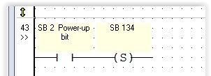

Proszę w kodzie programu pod konfiguracją Modbus oraz parametrów komunikacji dodać linię ustawiającą bit systemowy SB 134 w stan wysoki przy starcie systemu za pomocą bitu SB 2 tak jak przedstawia obraz z załącznika.
Ustawienie bitu systemowego SB134 spowoduje ignorowanie sygnału Break. Komunikacja nie powinna się zrywać. Jednak po takiej operacji nie będzie się można połączyć ze sterownikiem z poziomu U90 Ladder. W tym celu trzeba będzie odłączyć zasilanie od sterownika i przytrzymując przycisk „i” włączyć zasilanie. Sterownik wejdzie wtedy w tryb stop jeszcze przed uruchomieniem aplikacji i będzie można połączyć się ze sterownikiem z poziomu U90 Ladder.
