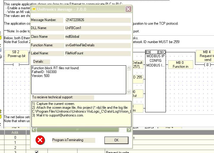

A jeśli chodzi o komunikację poprzez Ethernet to pojawia się taki komunikat...

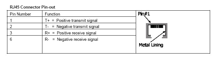

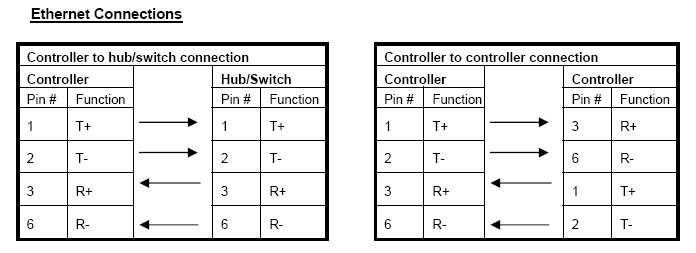

Postprzez ŁukaszSz » Cz, 4 wrz 2008, 12:50
Ok przy połączeniu po Ethernecie przez swicha nie krosujemy kabla, a przy połączeniu 2 sterowników bezpośrednio kabel krosujemy.

I teraz jeszcze jakby mi ktos rozszyfrował co ten komunikat znaczy, który wcześniej umiesciłem to bym był wdzięczny... :D
