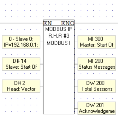

W programie realizuję komunikację po modbus TCP. Czytam dane z SLAVE które są w postaci dwóch komórek MI (vector MI długości 2):
MI 0 (LSW - 16bit)
MI 1 (MSW - 16bit)
Aby ułatwić operacje na pobranych danych liczbowych chciałbym je scalić do jednej komórki DW.
Ewentualnie czy jest sposób czytać z rejestru Slave i w locie zapisywać do DW w master?
W załączniku screen bloku który wykorzystuję do pobierania danych.

można zczytywać tylko ze Slave'a wartość Float bezpośrednio do MF (Read Floating Register #3).
W celu połączenia 2 x MI w 1 x DW należy użyć bloku Vector -> Use Offset -> Copy Memory. Gdyby trzeba było zamienić LSW z MSW należy użyć po tym bloku funkcji Vector -> Swap Bytes

Dziękuję za odpowiedź, polecenia rzeczywiście wykonują to czego potrzebuję.
