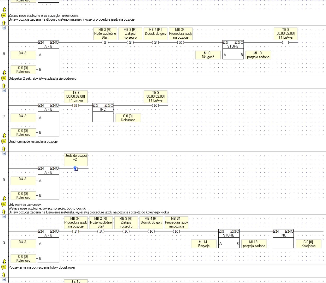

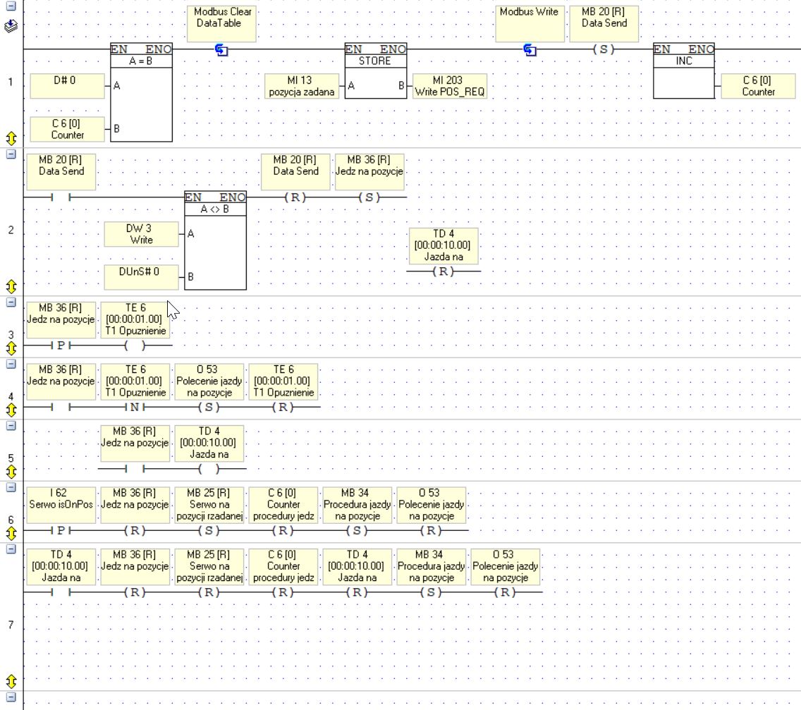

Komunikację z serwem zamknąłem w subrutynie, która jest wywoływana w różnych miejscach w kodzie, w sytuacji, gdy trzeba wysłać serwo za zadaną pozycję.
Główna część programu to sekwencje które mają wykonywać się automatycznie, jedna po drugiej. Aby zachować kolejność używam countera.
Po każdym wykonanym etapie dokonuję incrementu countera, a przed wykonaniem kolejnego sprawdzam, czy counter ma już wartość numeru etapu który ma się wykonać.
Załączam dwa screeny. Miejsce wywołania procedury odczytu z serwa oraz subrutynę odpowiedzialną za wysyłanie pozycji serwa .

Bardzo proszę o wskazówki, w czym może leżeć problem i czego ewentualnie spróbować. Chciałbym też wiedzieć czy:
Sposób wykonywania kolejnych kroków za pomocą countera jest poprawny
Czy sposób w jaki dodałem opóźnienia pomiędzy wykonaniem się kolejnych etapów jest ok
W jaki sposób najlepiej sprawdzić, czy komunikacja z serwem została nawiązana i czy dane wysłane.
Z góry dziękuję za pomoc

Mój problem polega na tym, że czasami wykonanie utyka w procedurze wysłania pozycji do serwa. Wystawiany jest stan wysoki na wyjście O53, ale pojawiający się stan wysoki na wejściu I62 jak by nie przerywał wykonania procedury
Co należy rozumieć przez procedurę? Chodzi o bit MB34, że jest ustawiony na "1" zamiast "0"? A może chodzi o MB36?
Nie widzę również, gdzie załączany jest T4 (jeżeli w ogóle jest).

Pisząc "utyka w procedurze" miałem na myśli, że nie wywołuje się Net6 z subrutynu, który ustawia MB34 na stan wysoki.
Przez co counter C0 w procedurze nadrzędnej nie zostaje zinkrementowany.

Uzupełniając, T4 pełnił rolę timeoutu. Jeśli serwo nie wystawiło stanu wysokiego na wejście PLC I62 to po czasie T4 miał się wyresetować MB34, aby program mógł iść dalej (zrobione dla testu gdzie leży problem) Aktualinie T4 jest odłączone i nie jest używane.

Czy podczas "utknięcia w procedurze":
1) MB12 jest "1" czy "0"?
2) Czy I62 jest "1" czy "0", może I62 nie zeruje się, dlatego nie ma zbocza narastającego?
Czy zawsze w tym samym miejscu "utyka procedura"? Chodzi mi o wartość C0.
Prosiłbym jeszcze o dodanie do net #6 w tej subrutynie za zboczem narastającym I62 bloku INC z wolnym rejestrem MI (dowolnym), w celu zweryfikowania pkt.2, który zadałem wyżej.
Odnośnie T4 - OK, wszystko jasne <- na pewno nie ma znaczenia.

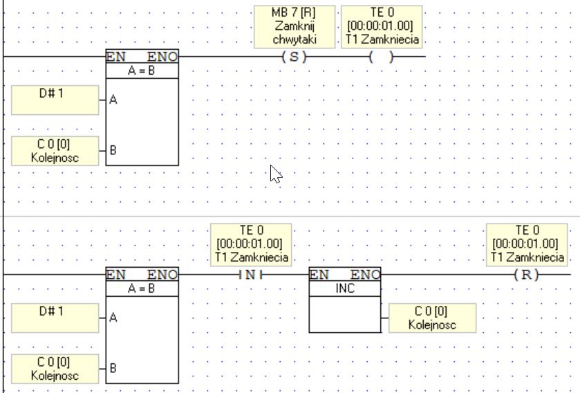

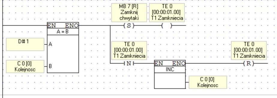

Czy oba zapisy z załącznika są dozwolone i działają w ten sam sposób?
PS. Tak jak Pan pisałem, reset na końcu nie potrzebny, nie zdążyłem usunąć

Postprzez Mateusz Sikorski » Pn, 6 sie 2018, 11:50
W obu przypadkach algorytm zadziała tak samo i wg mnie jest to dozwolone.
