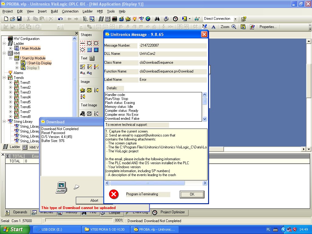

Wgrałem projekt do V700 przekonwertowany do color z V130. Niestety po wgraniu na pierwszym ekranie brak jest bitmapy z logiem i program nie przechodzi do kolejnego ekranu. Próba zmiany programu (np. usunięcia bitmapy z logiem) kończy się gdy wgrywanie dojdzie do "Build DLUs info tabele". Próba wgrania czystego projektu kończy się od razu błędem jak w załączniku. Wgrałem nowy OS i najnowszą wersję VL ale zachowanie PLC bez zmian. Czy można przywrócić PLC do ustawień fabrycznych tak aby usunąć cały wgrany projekt?

Witam,
należy wykonać następujące kroki:
1) odłączyć zasilanie od sterownika
2) przytrzymać palec na ekranie dotykowym
3) włączyć zasilanie
4) po pojawieniu się pierwszego czarnego ekranu należy puścić palec z ekranu dotykowego
5) nacisnąć raz na ekran dotykowy w celu pojawienia się w polu STATUS: Jump to OS Stop
6) odczekać 10 sekund
7) pojawi się kolejny czarny ekran z polem "Stop reasons : SM Request
00000001"
8) należy wgrać pusty projekt z programu VisiLogic
To rozwiąże problem.

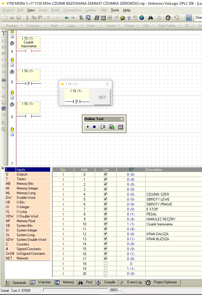

Teraz kiedy zacząłem programować drabinki i włączyłem online test widzę że mam zblokowane wejścia digit. Mimo, że nie mam nic podłączone do wejść pokazuje I10 załączone (oprócz dwóch enkoderów na I0-I3, które sterownik widzi i przypisane zmienne pokazują wartości jak należy), oraz nie wiem co znaczą wartości w nawiasach kwadratowych w oknie "operands". Po za tym okienko do ustawiania online jest nieaktywne. Fizyczne podłączenie styku też bez efektu. Zauważyłem też ze rozpierducha jest we wszystkich zmiennych i mają przypadkowe wartości choć nie wiem czy to ma związek. Natomiast wyjścia działają (przynajmniej jedno które sprawdziłem)

Sterownik ma wpisane wymuszenie wejść cyfrowych (tzw. Force). Aby usunąć te trójkątne nawiasy z poszczególnych wejść należy w trybie On-Line kliknąć na dane wejście I . Po wyskoczeniu okna takiego, jak na pańskim obrazku (dla I16) należy kliknąć prawym przyciskiem myszy na przycisk SET. Pojawi się rozwijana lista, gdzie należy wybrać opcję "Cancel Force". I tak dla każdego wejścia - chyba, że inicjalizacja sterownika spowoduje wyzerowanie wszystkich rejestrów (z górnego menu Connection -> Communication & OS -> druga zakładka (Functions) -> przycisk Initialize & Reset).
