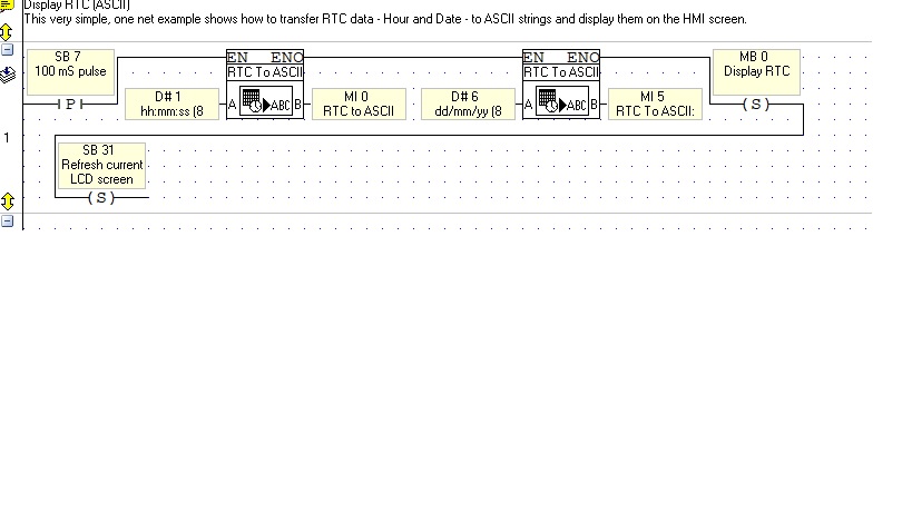

postępując według tutoriala z v240 dałem blok rtc to ascii. Proszę o podpowiedz dlaczego nie działa, nie odświeża się. MI 0 stoi a datę z MI5 wyświetla poprawnie.

chodzi o V280, tak? Wgrałem ten przykładowy program i oba pola z zegarem RTC wyświetlają się poprawnie. Jakiego sterownika pan używa? Czy wgrywa pan tylko ten przykładowy program, czy dokleja pan tą linijkę kodu do już istniejącego programu?
