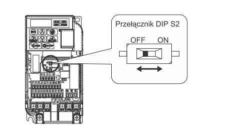

Musi być COM INIT ustawiony na RS485 tak samo zworki na V200-19-RS4 przestawione na RS485. Terminacja powinna być włączona po stronie sterownika jak i po stronie falownika -> przełącznik DIP S2 na ON jak w załączniku. Czy zmieniał Pan adres falownika na 5 (taki adres odpytuje Pan przez sterownik). Standardowo fabrycznie falownik miał ustawiony adres 1F czyli 31 ?

Więc tak zaczynam od początku. Adres ustawiony na 1F-31, konwerter 485 fabrycznie ustawiony na 485 nic nie zmieniałem, prędkości ustawione identycznie w sterowniku i falowniku, w init ustawione na RS485, przełącznik S2 ustawiony na ON. Załączam program przy fabrycznie ustawionym falowniku. Po załaczeniu falownika mruga mi CALL w momencie gdy wcisne strzałkę w prawo lub enter alarmy znikają ale po 2s pojawia się CE.

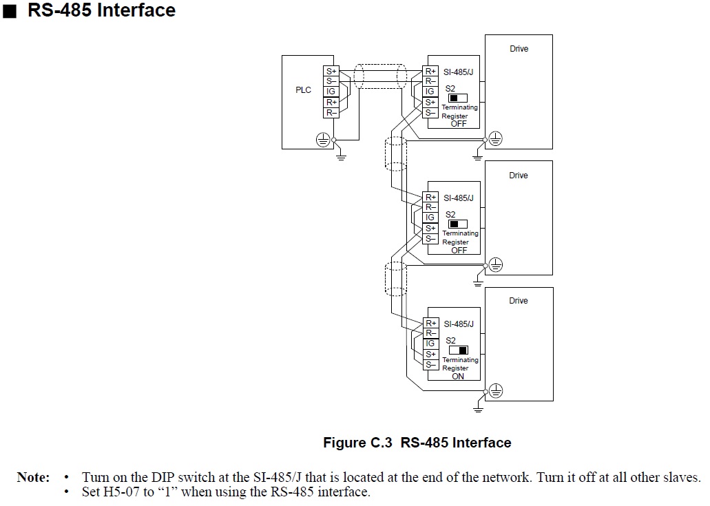

Mam jeszcze jedna uwagę w dokumentacji falownika jest narysowane połączenie przewodów dla RS485. Z rysunku wynika, że przewód R+,S+ i R-,S- należy połączyć zworą czy ma to sens?. Druga sprawa na rysunku jest napisane że dla komunikacji RS485 ustawić 1 w parametrze H5-07 zaś w opisie parametrów jest napisane żeby ustawić 0 w tym parametrze dla komunikacji RS485 i 1 dla komunikacji RS422. Z niecierpliwością czekam na odpowiedź:)
