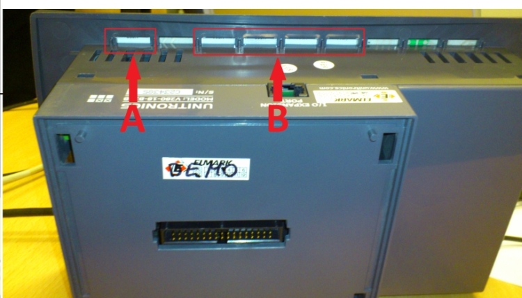

Witam serdecznie. Jakieś dwa-trzy miesiące temu nabyłem u Was sterownik V280 wraz ze snapem E6. Napisałem program, uruchomiłem maszynę - nadszedł więc czas na poprawianie ergonomii obsługi maszyny z tym sterownikiem. Ekranów mam dziewięć - więc do ich wywoływania użyłem klawiszy funkcyjnych F1...F9. Na krawędzi ekranu narysowałem pola z grafiką odpowiadającą znaczeniu danego klawisza - ale skutkiem tego zmniejszyła mi się powierzchnia ekranu dostępna dla innych funkcji (wizualizacja procesu, wpisywanie parametrów pracy maszyny itd). Postanowiłem wsunąć pod klawisze funkcyjne (te od F1 do F9) karteczki z rysunkami - zamiast malować je na ekranie. W instrukcji, którą otrzymałem wraz ze sterownikiem, a także w innych opisach (znalezionych w internecie) sprawa zamiany tych oznaczeń jest potraktowana dość ogólnikowo. Moja maszyna już pracuje (ściślej - maszyna mojego Klienta) - nie chciałbym w jakikolwiek sposób zniszczyć jej wyglądu (mam nowy pulpit z nowymi sitodrukowymi opisami, nowe przyciski, lampki - maszyna, choć stara, wygląda jak nowa) i dlatego te nowe oznaczniki chciałbym tak zamontować, aby zachować profesjonalny wygląd.
Proszę o instrukcję jak się za to zabrać? Czy muszę rozebrać obudowę? Czy wystarczy tylko coś podważyć? Tych pól jest kilka i są one rozmieszczone dość daleko od siebie - po lewej stronie F1...F5, na dole F6...F9 oraz w prawym górnym rogu pole dla nazwy mojej firmy ;-)

Co do problemu to w załączniku przesłałem Panu zdjęcie sterownika V280 (odwróconego do góry nogami).
W prostokącie A pokazany jest wystający kawałek folii, na której naniesione są obrazki do klawiszy od F1 do F5.
W prostokącie B pokazany jest natomiast szereg czterech otworków, w których także wystaje część folii z pojedynczymi obrazkami przycisków od F6 do F8.
Najlepiej wyciągnąć te folie np.pensetą. Po złapaniu tego skrawka, powinna dać się wyciągnąć bez większych oporów.

Dziękuję za szybką reakcję.
Ponieważ mój sterownik jest już zamontowany na maszynie to i wpadłem jedynie na "rozebranie" go lub podważenie czegoś...
A tu - wystarczy go zdemontować i pensetką pomachać!
Teraz wiem czemu te zapasowe karteczki (dostarczone razem ze sterownikiem) mają takie różne kształty - jedne są pojedyncze, a drugie złączone razem.
Już biorę suwmiarkę i zabieram się za projektowanie i drukowanie moich własnych symboli.
