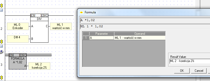

Postprzez Dominik » Cz, 6 lip 2017, 13:54
Jak już wspominałem mierząc przewód o długości 2m i śr. 0,9mm, wyświetlacz pokazuje długość 1,96m. Jest to różnica ok 2%. Najprawdopodobniej różnica ta wynika z właściwości materiału z którego wykonany jest przewód.
Przy większych długościach różnica wskazania długości dla tego przewodu utrzymuje się na takim samym poziomie, ale dla średnicy przewodu o średnicy 0,25mm wskazanie pomiarowe a rzeczywiste wynosi tylko 1%.
Chodzi mi o to żeby zdefiniować że dla danego przewodu licznik dystansu uwzględniał korekcję pomiarową wynosić 2%, natomiast dla innego 1%.
Dominik
Posty: 19
Dołączył(a): Wt, 27 cze 2017, 14:22
Re: Samba SM43-J-T20 + enkoder
Postprzez Mateusz Sikorski » Cz, 6 lip 2017, 14:11
w takim razie niech Pan mnoży Pański wynik przez 1,02 (i wynikiem niech będzie zmienna Float do pokazywania na ekranie). Wtedy będzie uwzględniona ta 2% korekta.
Mateusz Sikorski
Elmark Automatyka S.A.
Mateusz Sikorski
Posty: 568
Dołączył(a): Śr, 13 lip 2011, 08:08
Postprzez Dominik » Cz, 6 lip 2017, 14:38
Zrobiłem tak jak Pan pisał, jednak tak jak widać na załączonych screen-ach wartość pozostaje na takim samy poziomie.
(104.51 KiB) Pobrane 1062 razy
(143.33 KiB) Pobrane 1059 razy
Dominik
Posty: 19
Postprzez Mateusz Sikorski » Cz, 6 lip 2017, 14:43
Pod cyferką 3 (numer drabinki) widnieje obrazek, który mówi, że ta konkretna gałąź nie została skompilowana i wgrana do sterownika. Proszę wgrać ten program do sterownika.
Jeśli zostało wgrane to proszę ściągnąć najnowszą wersję oprogramowania VisiLogic ze strony producenta i zaktualizować OS do najnowszej wersji.
Proszę również zastąpić wartość "1,02" wartością "102/100".
