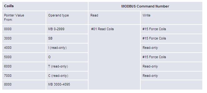

piszę z następnym problemem, tym razem dotyczącym komunikacji pomiędzy sterownikiem serii V120-22 a systemem SCADA poprzez protokół MODBUS. W PLC ustawiłem wsyzstko tak jak to opisał Pan w wątku viewtopic.php?f=8&t=206. Problem pojawia się pzy adresacji cewek, plik załączony w powyższym wątku różni się od pomocy w SCADZIE, tam adresacja przedstawia się w sposób następujący: http://imageshack.us/photo/my-images/26 ... itect.jpg/ Potrafię odczytać w SCADZIE wartość rejestru, np MI 24 (adresuję to jako 40024 jako INT). Problem pojawia się, gdy mam odczytać stan cewki, np na wyjściu zaadresowanym w PLC jako O 8. Pod to wyjście podpiąłem sobie zwykłą diodę i zapalam przez zwykły przełącznik połączony z PLC. Jeśli próbuję w SCADZIE użyć adresu 00008 to pojawia się 1 przy wyłączonej diodzie i nie następują żadne zmiany przy przełączaniu przełącznika, po prostu ciągle pojawia się 1. Próbowałęm już innych kombinacji, skracając ilość zer, czy zmieniająć początek adresaci tego tagu. Nic nie pomoglo. Jeśli w sterowniku ustawię równolegle cewkę O 8 z jakimś dowolnym MB, np MB 13, to adresując tag w SCADZIE jako 00013 jestem w stanie odczytać aktualny stan diody (czyli zapalając diodę pojawia mi się 1 a gasząc ją otrzymuję 0). Jak można wybrnąć z tej sytuacji, tworzeniu programu z dodatkowym równoległbym MB do każdego wyjścia sterownika troszkę jest bezsensowne, chyba, że nie ma innej opcji.

proszę spróbować zaadresować cewkę tj. podałem w załączonym obrazku. Czy komunikacja ze SCADA odbywa się za pomocą Modbus RTU, Modbus TCP ? Próbował Pan połączyć się przez serwer OPC ze SCADA ? Czy program w sterowniku PLC nie wymusza, gdzieś na konkretnej cewce konkretnego stanu (0 lub 1)?

zaadresowałem cewkę w SCADZIE jako 5008, w tym przypadku występują mi błędy podczas kompilacji programu w SCADZIE, z tego co rozumiem to odnośnie błędu typu zmiennej (mam ustawione na DIGITAL, zmiana na BYTE lub BCD które są również dostępne nie wywołują żadnej zmiany). Komunikacja poprzez MODBUS RTU, cewka O8 nie występuje w żadnym innym miejscu programu. Przez serwer OPC ze SCADA się nie łączyłem i wolałbym tego unikać. Połączyłem się z programem Modbus Tester, przy zmianie przelącznika zapalającego diodę podłączoną do O8 odczytuję w Modbus Testerze zmianę na adresie 5009 przy ustawionym Data Type na 0:Coils. Wychodziłoby, że błąd leży tylko i wyłącznie po stronie SCADY, jednak może istnieja jeszcze jakieś sposoby aby rozwiązać tę zagadkę
